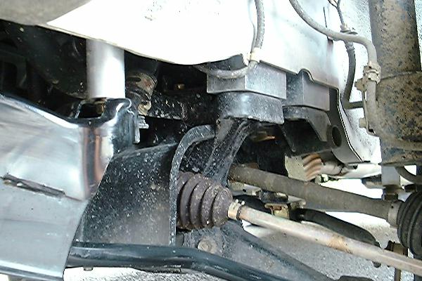

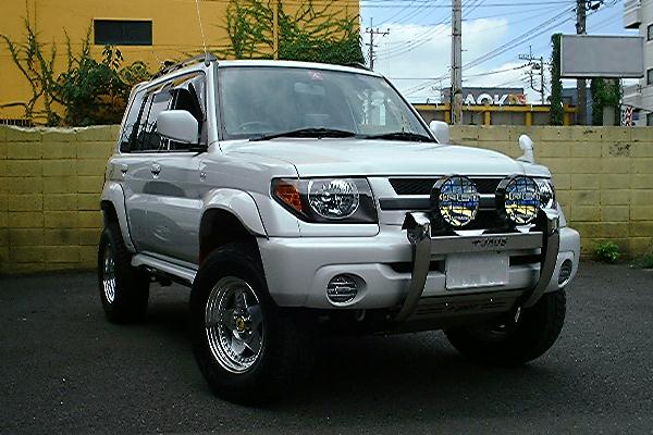

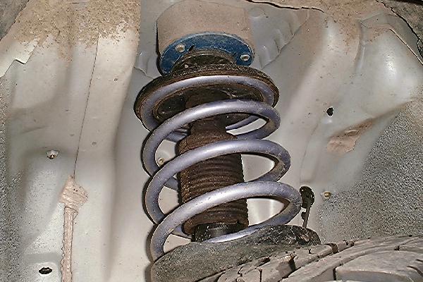

    Quem me dera ter um tópico desses há 2 anos atrás.
    Fiz tudo na base da tentativa e erro.
    Tenho o mesmo carro que você. Uma IO 99/00.
    Levantei ela na base do amortecedor maior (tbm com mais curso) e da mola.
    Quem me ajudou foi o Sr Carlos da Fênix amortecedores (SP).
    Ele desenvolveu 4 peças novas com base nos originais e alterou as molas (as da TR4 são uma boa opção).
    Para aumentar a altura do solo, coloquei pneus de 30" com rodas de ranger aro 15.
    Tive que cortar um pedaço dos pára lamas dianteiros para não raspar e pronto.
    Um espaçador no subframe entre ele e a carroceria também ajuda a levantar a bichinha, mas para os diferencias subirem, só com pneu. Cuidado com o modelo de roda 15, algumas travam as pinças do freio dianteiro e é preciso colocar um espaçador de 4mm.
    Se eu soubesse como postar fotos nos tópicos te mandaria as fotos de uma Io japonesa com um lift de primeira e Rancho 9000 na traseira. Um luxo.
    Um grande abraço
    Panhoca
    Miniaturas de Anexos Miniaturas de Anexos Lift na Pajero Io-io01_197.jpg   Lift na Pajero Io-io07_432.jpg   Lift na Pajero Io-io09_194.jpg   Lift na Pajero Io-io08_170.jpg

    Eu tenho uma IO e fiz varias modificações nela ate ficar do jeito q eu queria, resumindo, o ideal foi colocar um calço por cima da mola dianteira de 1,5" polegadas e na traseira coloquei a mola dianteira da courrier, ficou 10 levantou bem o carro. Coloquei os pneus da Pirreli Mud 30x9,5 aro 15. Essa do anuncio e do pai da minha namorada, mas acho q ele ja vendeu!!!!!

    So tem uma coisa q eu esqueci de falar, os amortecedores dianteiros da IO são mais baixos, qnd for comprar o carro verifica se eles ja foram trocados, como no caso do meu carro qnd eu comprei, pois se for o original, não cabe nenhum pneu grande, pois a bandeja da mola fica bem baixa e pega no pneu. Acho q na maioria das IO, os amortecedores ja devem ter sido trocados, e normalmente o pessoal coloca o da TR4, q e mais barato e mais alto. As molas nem precisa mexer, pois da pouca diferença, o q levanta a dianteira e o amortecerdor da TR4 e o calço por cima da mola e na traseira como ja tinha falado, a mola dianteira da courrier, ficou 100%....
    E o melhor, essas modificações foram bem baratas, o calço saiu por R$ 120,00 e a mola da courrier, o pai da minha namorada me deu, mas acho q da pra encontrar bem barata.
