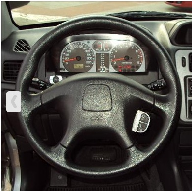

Alguém tem uma foto de como é a alavanca "original" da mitsubishi? O kit original da mit é o da Rostra, só não tenho certeza do modelo...
Dei uma olhada em alguns anúncios no webmotors e vi algumas TR4 com o que parece ser esse controlador
Anexo 364440Anexo 364439
Tem uma pra vender numa loja relativamente perto aqui de casa, vou tentar confirmar se é isso mesmo, o que facilita bastante a instalação do kit por não ter que ficar passando cabos por baixo do painel e coluna de direção...

Fui lá na tal loja ver a TR4 e confirmei o kit da Rostra. Comprei ontem pelo ebay, assim que chegar vou tentar instalar e posto as novidades aqui.
