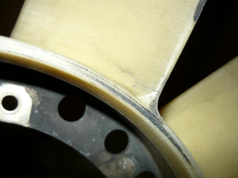

    SAPO-BOMBA
    O problema da hélice de 11 pás é justamente a massa de material que forma cada pá... são pás mais estreitas, e dependendo do material quebram fácil mesmo.
    Por isso optei pela de 8 pás em NYLON ( que dificilmente quebra por causa da maleabilidade ), antes eu usava uma de 9 pás de MWM Sprint ( acho que é a mesma da Silverado/S-10 ) e já estava apresentando trincas na base:
    http://www.4x4brasil.com.br/forum/at...4&d=1261003062
