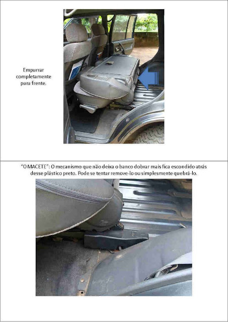

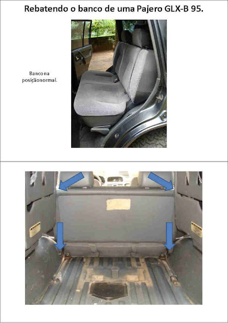

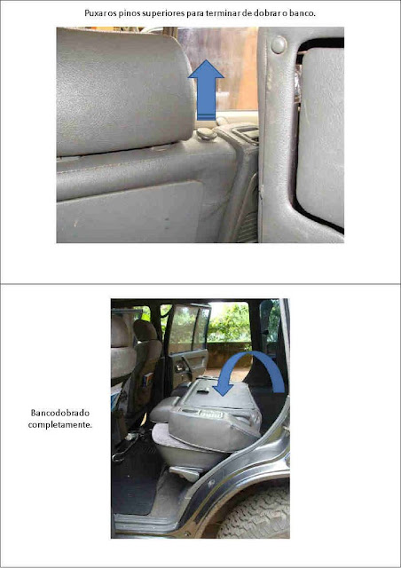

Depois de muito apanhar, consegui dobrar completamente o banco traseiro. Como já vi algumas pessoas com a mesma dificuldade, resolvi fazer uma "receita de bolo":

Olá, quando comprei minha GLX-B 95, o mecanismo de rebatimento do banco traseiro (intermediário) estava travado, tive que desmonta-lo para efetuar o reparo. Primeiramente remova os dois parafusos (um fica na parte superior da capa, fácil, o outro na lateral, difícil acesso, mas possível) que fixam a capa de proteção do mecanismo, remova a capa, daí vc verá um cabo de aço que deveria puxar uma alavanca que por sua vez empurra um pino (ver vídeo) para baixo, empurre este pino manualmente com a ajuda de alguma ferramenta para não se machucar, usei uma chave de fenda, faça isso dos dois lados, o banco destravará e subirá praticamente sozinho por ação de uma mola de torção, isto feito, limpe e lubrifique todo o mecanismo, fazendo os movimentos das peças varas vezes para destravar e ficarem bem levinhos. Aliás, este foi o meu caso, tudo voltou a funcionar perfeitamente. Para rebater o banco, puxe o pino superior que se encontra do lado do apoio de cabeça para que o encosto do banco baixe completamente até se apoiar no acendo, depois puxe uma das alças que se encontram na parte traseira do acento, estes movimentos não devem apresentar resistência, optei por deixar sem as capas de proteção do mecanismo, para facilitar as manutenção periódicas. Segue um breve vídeo do meu mecanismo, não reparem a bagunça, ainda tenho que arrumar algumas coisas no meu jipe:
