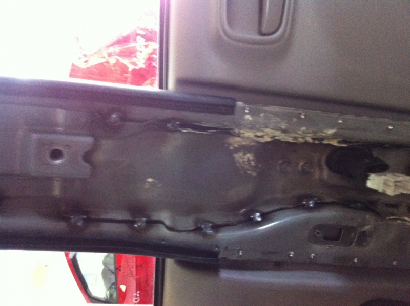

  • 21/12/2017, 13:15
    georgeoikawa
    Opa colega, será que vc não consegue uma foto de como ficou o seu ajuste? fiz na minha mas continua.. afastei as chapas e passei WD mas nada.. talvez não tenha aberto o suficiente..
    talvez seja algo mais trabalhoso igual essa foto que achei aqui no grupo mesmo...
    http://www.4x4brasil.com.br/forum/at...anca-image.jpg
