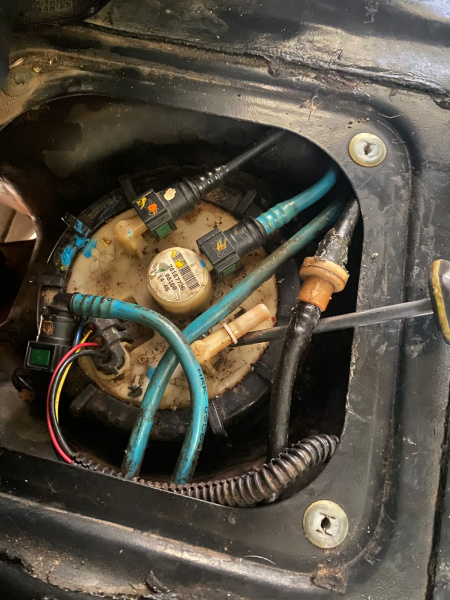

    vazamento no retorno de combustivel tr4
    Boa noite pessoal, apareceu cheiro de gasolina na laterial da pajero, abri a caixa de acessoa bomba e identifiquei um vazamento no que acredito ser uma valvula (acredito ser este o nome) no retorno ou na transferencia de um lado para outro do tanque. podem me ajudar como posso corrigir issso?
    Miniaturas de Anexos Miniaturas de Anexos -valvula-retorno-combustivel-tr4-2025-06-08-18.26.36.jpg
