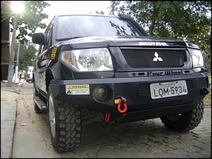

    estribo protege caixa de ar
    cara fui fazer uma trilha no "LIMOEIRO" meu estribo esquerdo está dilacerado, já minha caixa de ar sem danos. quem é "trilheiro" ou "rallyseiro" é bom ter.
