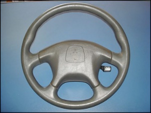

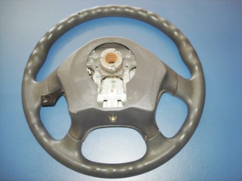

    Tirei um volante e coloquei o outro...
    Quando comprei o cubo Sparco eu tinha uma L200 97 japonesa
    Hoje tenho uma Pajero 91 e o cubo serve, tirei o volante original e coloquei o Sparco.
    Medi os dois volantes por dentro e tem 17mm.
    A MIT deve ter modificado as estrias do volante, pra evitar do pessoal ir no desmanche e ficar comprando de outro carro...
    Aí tem uma foto do volante, nem sei se realmente é da TR4, comprei pra fazer um teste...
