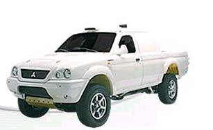

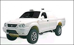

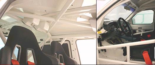

    Adaptar um Carro pra rali sai caro, mas a Mitsubishi disponibiliza versões dos seus carros ja prontas de fábrica,e são mais baratas que uma normal:
    São elas: L200 R, que é a L200 modelo antigo
    L200 evolutin, que é um carro totalmente novo feito pensando so em competiçoes:
    L200 RS, que é a L200 sport ja pronta pra qualquer trilha
    ficha técnica
