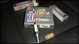

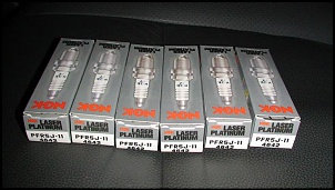

    As velas e demais peças que substituiste por similar são para a Pajero Sport V6 24 válvulas? Cada vela da Sport 2002 custa R$ 141,00 na conce$$ionária.
