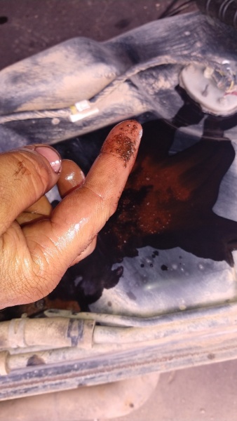

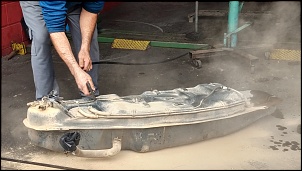

    Bom, serviço feito ontem pela manhã.
    O que se encontrou foi apenas sujeira no fundo do tanque, facilmente removível.
    Nada de borra ou material pegajoso como muitos alertam.
    Feita a limpeza, colocado o tanque no lugar, foram repostos uns cinco litros do diesel retirado no começo do serviço.
    A quantia não era suficiente para manter a viatura funcionando na lenda.
    Sinal que o pescador não capta diesel que está no finalzinho.
    É um bom sinal, pois não pegava aquela sujeira depositada.
    Foram comprados mais 10 litros de diesel com um galão (aí já S10), e posto no tanque.
    Pronto! Marcha lenta restabelecida, R$ 200,00 bem pagos, e viatura já rodou tranquila.
    Aproveitei e troquei o filtro de ar.
    Agora quero gastar uns três ou quatro tanques de combustível e já trocar o filtro de combustível.
    Assim, se houver alguma sujeira solta pelos dutos, ficará retida no mesmo, deixando o sistema bem confiável.
    As fotos não ficaram primorosas, mas aparece a sujeira retirada do fundo sobre o dedo do mecânico e colocada encima do tanque, para poder fotografar.
    Miniaturas de Anexos Miniaturas de Anexos -img_20190821_093242192_hdr.jpg   -img_20190821_093730889.jpg   -img_20190821_093936768.jpg   -img_20190821_093942461.jpg
