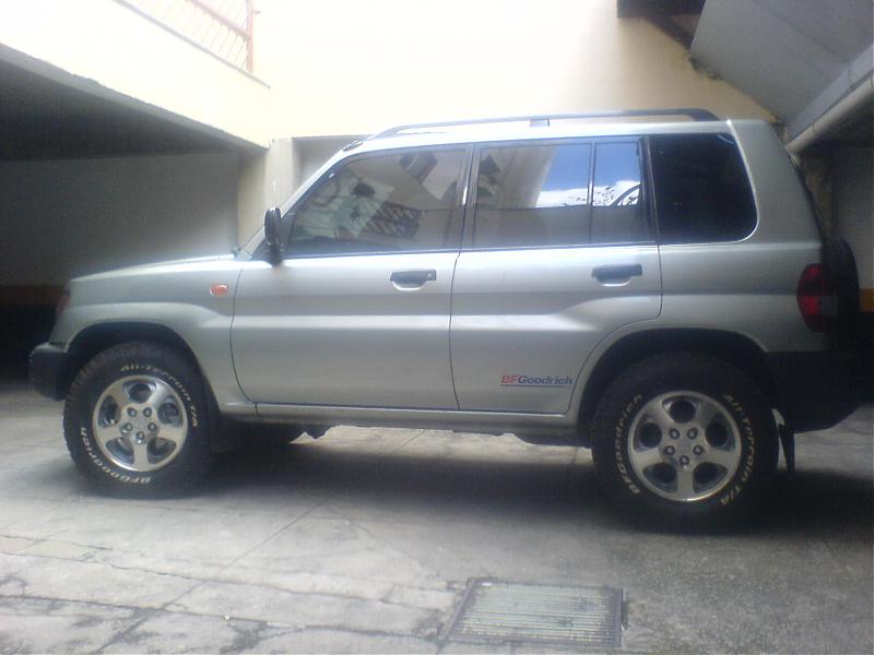

    Oi Joaquim!!! Acabei de colocar esses pneus na minha IO (BF/AT 225/75 R16). Mas para tanto, troquei as molas e amortecedores pelas da TR4. Ficou excelente (além de bonito pacas!!!!). Só raspa um pouco no interior da caixa de rodas quando viro todo ocurso da direção. Mas vale a pena demais!!!!
    Miniaturas de Anexos Miniaturas de Anexos Pneu para PAJERO IO-dsc00134.jpg   Pneu para PAJERO IO-dsc00070.jpg
    Grande abraço a todos.
    Fred Augusto
