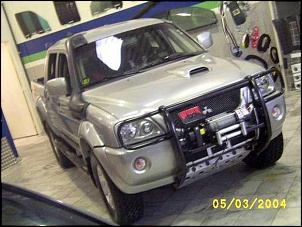

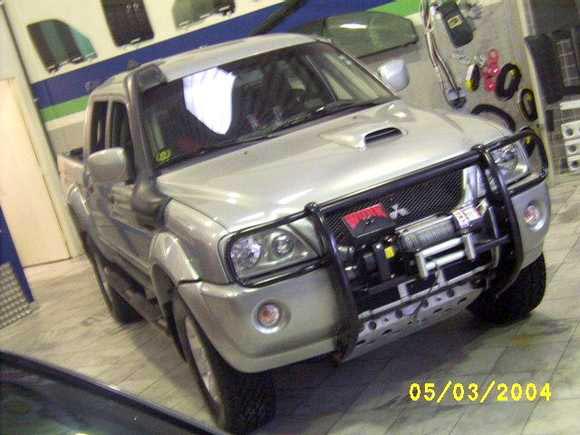

    Hoje vi uma L200 Sport em São Paulo com um guincho Warn instalado. Vocês tem alguam experiência sobre o assunto?
    Fiquei na dúvida se a instalação de um guincho é confiável neste carro, pois o guincho fica muito alto, bem na frente da grade dianteira e o suporte para prendê-lo fica fixado somente na parte inferior do carro. Ou seja, fica uma haste muito grande sem nenhuma fixação na parte superior. Meu medo é que quando o guincho seja realmente utilizado, esta haste não suporte e entorte ou quebre.
    E tem mais, no meu caso que tenho uma automática, qual será o impacto da posição do guincho na refrigeração do carro? Sem nada na frente da grade dianteira o carro já esquenta, imagina com um guincho naquela posição?
    Valeu.

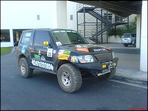

    Alexandre minhas dúvidas são as mesmas suas... heheh, já vi em 2 Pajero Full aqui de BH parachoques de metal (bem feitos aliás) e dentro do parachoque um guincho. Numa delas ví ele até funcionando muito bem. Não sei se seria possível implantar solução semelhante nas L200.
    Vou ver se localizo a foto de um destes Pajero - tirada no Motorsports Atibaia e anexo aqui, é muito mais legal que estes guinchos que ocupam boa parte da frente do carro.

    Eis a foto do parachoque que tava falando que vi nas Pajero Full, acho que fica bem agressivo e consegue não ferir o desenho do carro pois o guincho fica embutido, qual a opinião de vocês?
    Será que o que vocês viram para a L200 era assim? O problema maior na L200 Sport é que a grade do radiador faz uma curva em cima do para-choque, acabando por diminuir o espaço que teria para colocar o dito cujo do guincho. Não sei se é possível não instalá-lo no espaço que sobra.
