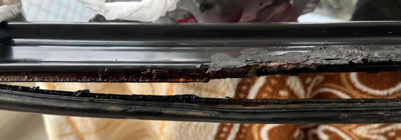

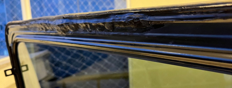

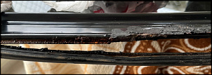

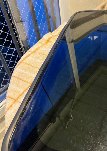

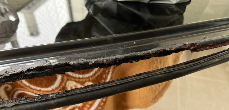

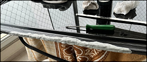

Sobre a ferrugem no vidro do teto solar, eu comprei o conjunto inteiro em um desmanche. Retiramos só o vidro com sua borracha fixa e instalamos.
O restante da estrutura eu vendi. Um cara tinha capotado sua Full, e o trilho original estava torto, mas o vidro ficou inteiro. A solução serviu para nós dois.
