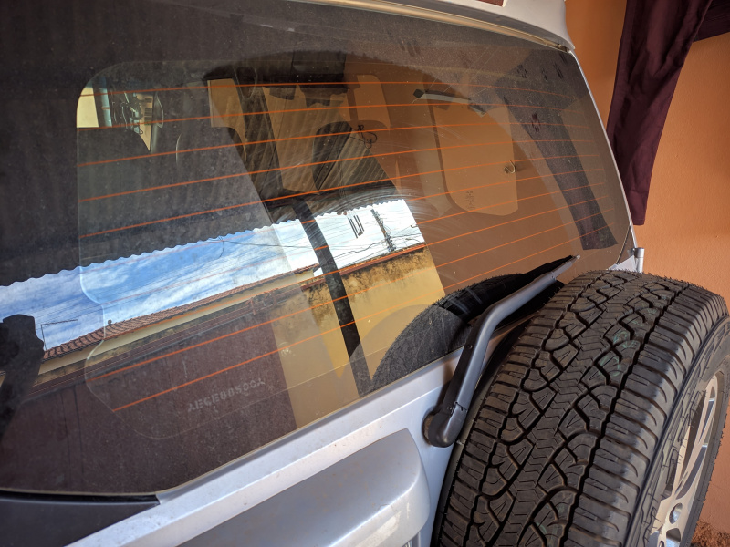

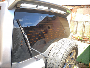

    Cara, qual o modelo da sua TR4? Aqui tenho duas, uma 2007 e uma 2014, e os limpadores tem algumas diferenças consideráveis. Note que as palhetas são diferentes e o posicionamento das duas é diferente também.
    A 2007 não tem nem chance de enconstar, no geral ela funciona sempre longe do estepe, já a 2014 o limpador começa atrás do estepe, mesmo com pneu 235 não raspa, mas quando deram uma encostada na traseira ficou pegando até eu mandar desempenar.
    Miniaturas de Anexos Miniaturas de Anexos Pajero TR4: Limpador traseiro X estepe 235/70 R16-img_20201226_124143_xml-phoenix-strike-ads-min.jpg   Pajero TR4: Limpador traseiro X estepe 235/70 R16-img_20201226_124127_xml-phoenix-strike-ads-min.jpg
