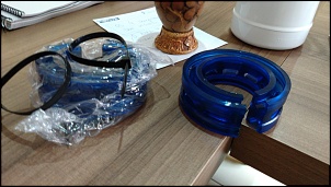

    Eu comprei uma paradinha no site pick up comfort que coloca nas molas. Pedi somente para a dianteira para ver o resultado. Estou aguardando chegar para testar!
    Após, deixo as impressões aqui!

    Qual foi a paradinha que o amigo comprou no site da pickupconfort?
    Valeu, irmão.
    Edit: acabei de ver o produto que você comprou. É tipo uma borracha azul que põe nas molas, né? Cara, não esquece de deixar o Feedback aqui após instalar, por favor. Essas batidas de suspensão da Dakar tão tirando minha paciência! Rsrs

    Pois é. Eu comprei hoje o Urethane Cushion Buffer, que é a mesma coisa que o amigo Baratta comprou. Assim que chegar, instalo e deixo um feedback aqui.

    Chegaram as bacanas!!! Se eu soubesse que era só reclamar aqui que elas chegariam, teria feito antes!
    São peças com certa flexibilidade, macias... DIZ O MANUAL que a durabilidade é de 10 a 12 anos, com 2 anos de garantia!! Mas que a cada 15k rodados é para verificar os ajustes.
    Instalo hoje, amanhã pego estrada... Segunda posto as impressões sobre o sistema.
