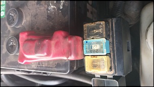

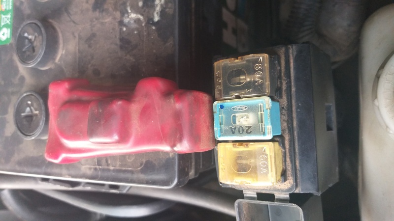

    Boa tarde Galera, tirei o dia p mexer na Viatura e após muito fuçar achei o problema, não era o relé de farol como haviam me falado, mas sim um fusível queimado, me surpreendeu o local, ele é grande e parece um relé, fica localizado em uma pequena caixa junto ao terminal positivo da bateria. Se tirar tampa preta verá os três, ele é o do meio de cor azul claro, marcando 20A.

    Imagem da caixa do fusivel
    Farol auxiliar Pajero Sport 2010-20200110_163336.jpgFarol auxiliar Pajero Sport 2010-20200110_163326.jpg estas são as fotos da caixa e do fusivel
