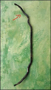

    Oi pessoal a barra estabilizadora da TR4 2005 tem um lado que tem uma curva (apontado pela seta vermelha na foto) este lado deve ficar do lado do motorista ou passageiro?
    Suspeito que esta barra tenha sido montada errado. Comecei a mexer porque as buchas estavam todas comidas na parte de baixo e estava batendo, troquei as buchas passou a bater mais e depois de 50km as buchas estão comidas novamente.

    Creio que essa "curva" seja todo o motivo do problema.
    Acredito que essa barra da foto que postou possa ter sofrido uma pancada.

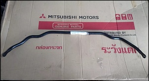

    Veja na comparação da imagem de uma barra nova e perceba que não tem essa curva "para dentro" na extremidade de nenhum dos lados.

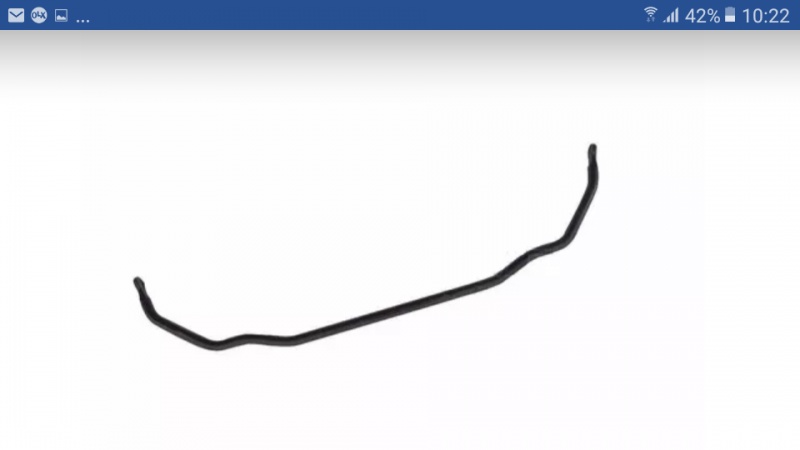

    Oi, acho que é assim mesmo, olha a foto de uma original nova, tem a mesma curvinha da minha.

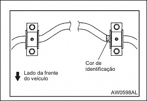

    Oi Xibiu, eu ví este vídeo, mas suspeito que ele tenha seguido a montagem que observou mas não tem consciência de que lado fica a curva, caso contrario não haveria necessidade de marcar o lado com o parafuso. Suspeito que ele tenha montado errado e esta suspeita surgiu porque encontrei uma outra foto da peça original com a pintura de orientação, e no caso da foto, a curva ficaria do lado do motorista conforme destaca o manual de serviço.
    Por isso agradeceria muito se algum colega pudesse dar uma olhada debaixo da TR4 e confirmasse se a curva fica no motorista ou passageiro.
    Edit: Ví o vídeo novamente aos 6:00 min ele acha a pintura, parece que fica do lado do passageiro mesmo eu que errei na orientação porque o manual estaria olhando de baixo.
