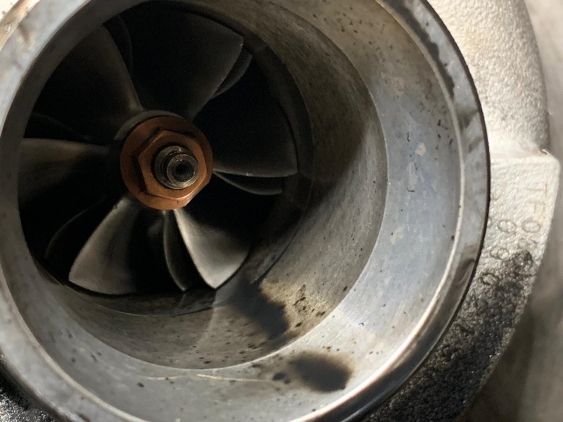

    - Turbina com folga longitudinal no eixo e sinais de óleo no sistema de intercooler e mangueiras - vejam a foto

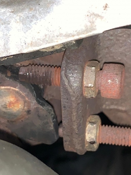

    - Estou pensando em trocar/ retificar a turbina, mas sinceramente não estou seguro ainda pra fazer isso. No scanner a turbina está marcando 194kpa, o que levou o mecânico a estrangular a mesma naquele parafuso de regulagem da VGT - vejam na foto.
    - Tiro o módulo HPE? (já li isso aqui)
