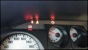

    Exclamation Luz controle de Estabilidade ON - OFF e Injeção fica acendendo e apagando !!!
    Boa noite, Sou novo na página e estou com problema que não consigo resolver com meu mecânico.
    Tenho uma Pajero Full 06/07 modelo Dakar 214 mil km comprei a pouco tempo e ela começou a apresentar o seguinte problema no painel.
    A luz da injeção e do controle de estabilidade ON - OFF elas acendem um tempo e apagam , as vezes ficam tempo sem apagar ou fica acendendo e apagando , como também as vezes só acende da injeção, em viagem em BR elas não acendem mas se vc parar em um pedágio elas já acendem.
    No scanner ela acusa a válvula de borboleta e já foi trocada e continua . Mecânico identificou erro 41.
    Alguém conseguiu solucionar esse problema.
    Lembrando que o carro funciona normal com as luzes acessas.

    Boa noite, Então depois de alguns testes foi conseguido resolver o problema. Era a mangueira da válvula que estava trancada com algum tipo de espera metálica , foi feito a desobstrução e problema foi solucionado.

    Que bom que trouxe a solução.
