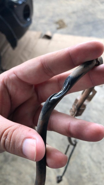

    Pajero FULL - Luzes ABS, Controle de Tração e Estabilidade acesas
    Bom dia pessoal, ontem, ao ligar o carro as luzes do ABS, controle de estabilidade e tração permaneceram acesas. O carro está normal, nenhum sintoma anormal. Peguei estrada ontem e hoje e tudo ok.
    Estou no interior a 400km de distancia da autorizada MIT.
    Alguma idéia? Vi em buscas aqui na internet que poderia ser alguma luz queimada (ré, freio etc, mas visualmente estão todas ok).
    Pode ser algum fusível queimado?

    Verifique a bateria.
    Ela pode estar no fim da vida útil e com baixa tensão.
    Veja também o aterramento do negativo e se os bornes estão limpos.

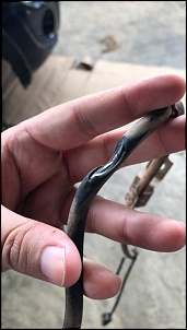

    Resolvido.
    Era o cabo do sensor do ABS que estava "roçando" e danificou.

    Que bom que resolveu e trouxe a solução.
    Raspava no pneu ou na suspensão?
