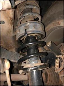

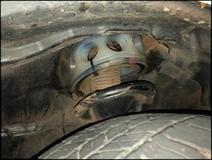

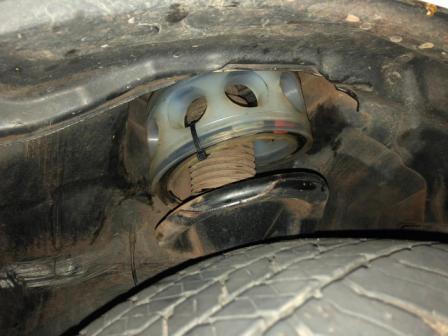

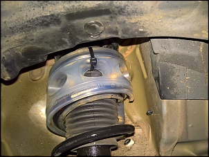

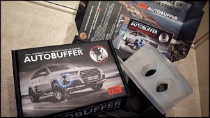

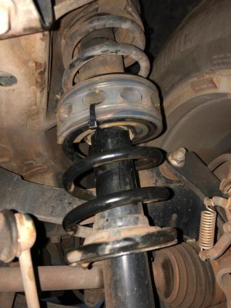

    Caros amigos,
    Estava muito chateado com a suspensão traseira da minha ASX 2016. Procurei várias soluções para manter o carro original e resolver as batidas secas da suspensão,resolvi testar um produto chamado autobuffer.
    Não sei se algum de vocês já ouviu falar nesse produto, é uma peça de poliuretano, ele vai na mola .
    Fiz a instalação em casa mesmo. Usei o macaco pra elevar o carro e encaixar as peças na mola.
    A diferença é interessante em estrada e em piso de paralelepípedo. Não eleva o carro, mas dá uma estabilidade show! Recomendo!
    Saiu mais ou menos R$600,00 as 4 peças e falam que tem vida útil bem longa.
    Pesquisei bastante, vi que tem alguns produtos mais em conta, mas preferi esse porque tem várias certificações de segurança. Seguem imagens de como ficou o produto instalado.
    Abraço!!!
    Miniaturas de Anexos Miniaturas de Anexos -asx.jpeg   -caixas.jpg   -dianteira.jpeg   -traseira.jpeg

    Interessante. Essa peça é rígida? Maleável?
    A ideia seria pra não dar fim de curso?

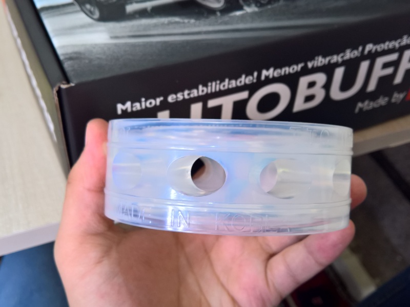

    Então, é uma peça bem maleável mas ao mesmo tempo resistente feita de poliuretano, veja nesse vídeo a partir de 1:52 . Ao mesmo tempo que a peça se adapta a mola, após o término da pressão ela retorna ao seu estado normal.
    A ideia seria de absorver melhor os impactos e irregularidades das ruas...deixa o carro bem confortável!

    amigo sobre esse do alibaba eu não acho uma boa, pesquisei bem antes de comprar esse da ttc brasil inclusive vi esse vídeo aqui q apesar de não entender russo eu saquei q não é muito confiável esse ai!!! O pessoal da TTC basicamente disse q não presta e não serve para nada esses equipamentos de plástico.
    Quanto a altura o que eu percebi foi o seguinte, quando a traseira do carro encher (malas e passageiros) o carro não perdeu nada em altura, a ASX não costuma perder muita altura e já é um carro relativamente alto, só que sempre que colocava uma carga de peso maior ela dava uma abaixada, com esse produto isso já não aconteceu!!! Mas o carro em si não aumentou não!

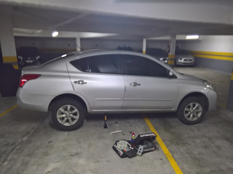

    Comprei o mesmo produto para o meu Nissan versa, o efeito foi bem positivo também, deixou o carro bem confortável, agora tentarei na S-10.
    abraço!
