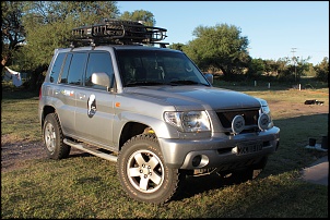

    Olá pessoal, alguém já colocou o estepe da TR4 no bagageiro do teto?
    Será que aguenta o peso? E sobre a estabilidade, será que afeta muito?
    Pensei nesse bagageiro: https://produto.mercadolivre.com.br/...-longarina-_JM

    c/ certeza vai afetar um pouco a estabilidade mas nada que seja problema p/ quem ja conheçe a TR4. Deve gerar tambem algum ruido
    mas ja vi nas Land Rover antigas usarem este tipo de bagageiro.

    zavarize, será que esse bagageiro suporta o peso, ele será preso nas longarinas (TR4 2008) originais, elas não me parecem muito firmes.

    Acredito que sim ,este estepe deve pesar uns 25kg mais o peso do bagageiro deve dar mas veja no manual se tem algum limite de capacidade de carga no rack original.

    Já usei... Na estrada aumentou bastante o consumo.... Quase 1Km a menos por litro....
