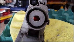

    Após isso, usei uma broca pequena, de 2 mm, para fazer um furo na parte central.

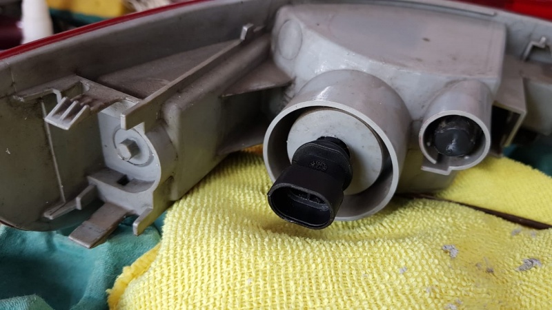

    Comprei 2 soquetes de lâmpada T10, com conexão de dois pinos. Ele tem 12 mm de diâmetro. Fiz com uma outra broca o furo maior:
    Luz de Neblina traseira Outlander GT 2010-whatsapp-image-2019-05-29-11.45.44.jpg
    Com o furo, verifiquei se o soquete entrava, o que deu certo.
    Luz de Neblina traseira Outlander GT 2010-whatsapp-image-2019-05-29-11.46.57.jpg
    Com uma micro retífica, marquei e fiz o encaixe correto para o soquete travar. A lâmpada usada é uma pingo (T10, W5W).

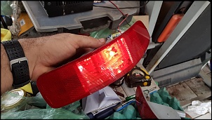

    Aí fiz o teste de luz:

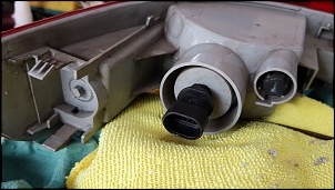

    Após essa fase, comprei fio de 2 mm e fiz a ligação elétrica, com soldagem com estanho.
    Luz de Neblina traseira Outlander GT 2010-whatsapp-image-2019-05-29-14.51.46.jpg
    Aí, reinstalei as duas luzes no local e fiz um teste, funcionaram ok, o resultado foi satisfatório.
