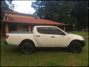

    Feita esta introdução, vamos ao real assunto do tópico, a transformação da nossa Triton GL, que resolvemos eu e minha esposa, realizar por questões de necessidade. Sendo eu arquiteto e minha esposa designer, apenas funcionalidade não nos agradava, precisávamos também de estética e conforto. Desta maneira resolvemos iniciar a transformação, pintando as rodas de preto, colocando pneus 265/70/16 e pintando os pára-choques que eram pretos, na cor da carroceria. Por segurança dela, também colocamos película. Segue abaixo estas primeiras transformações.
    Metamorfose Ambulante-img_1184.jpg Metamorfose Ambulante-img_1204.jpg Metamorfose Ambulante-img_2008.jpg

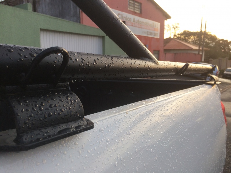

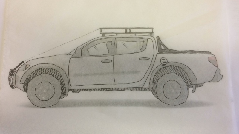

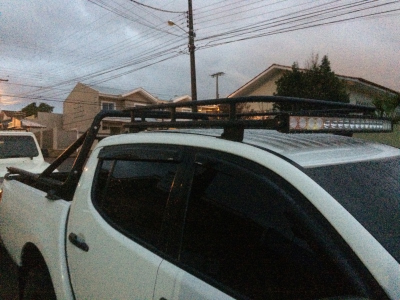

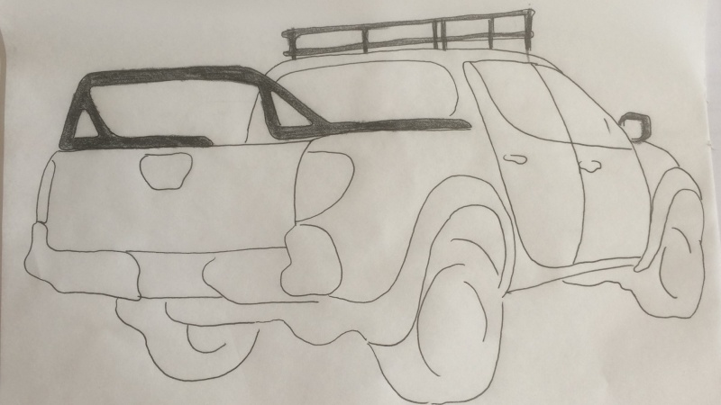

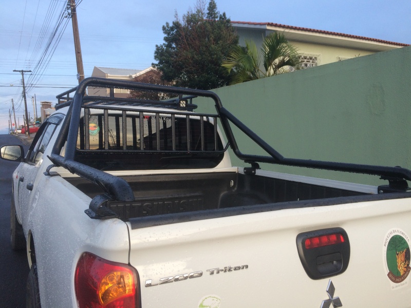

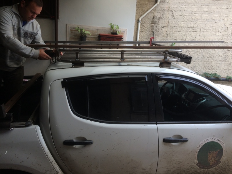

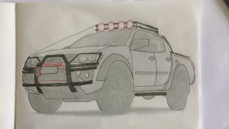

    Por transportarmos muitos volumes tais como ração para os animais, sacos de palhada, esterco, peças de trator, pneus de implementos, tábuas longas, tivemos a ideia de colocar acessórios que nos auxiliassem no dia-a-dia. Como entramos na mata e lavoura, de dia e de noite, luzes, engates e quebra-mato foram pensados. Assim, fizemos uns desenhos que seguem, reparem que o santo antônio é reversível e na mesma altura do bagageiro de teto, permitindo transportar madeiras longas, além de proteger a cabine em caso de capotamento (sim já capotei um troller) evitando o que vi uma vez aqui no fórum, que ocorreu com uma savana na argentina ao desviar de um tatu.
    Metamorfose Ambulante-img_1241.jpg Metamorfose Ambulante-img_1242.jpg Metamorfose Ambulante-img_1293.jpg Metamorfose Ambulante-img_1247.jpg

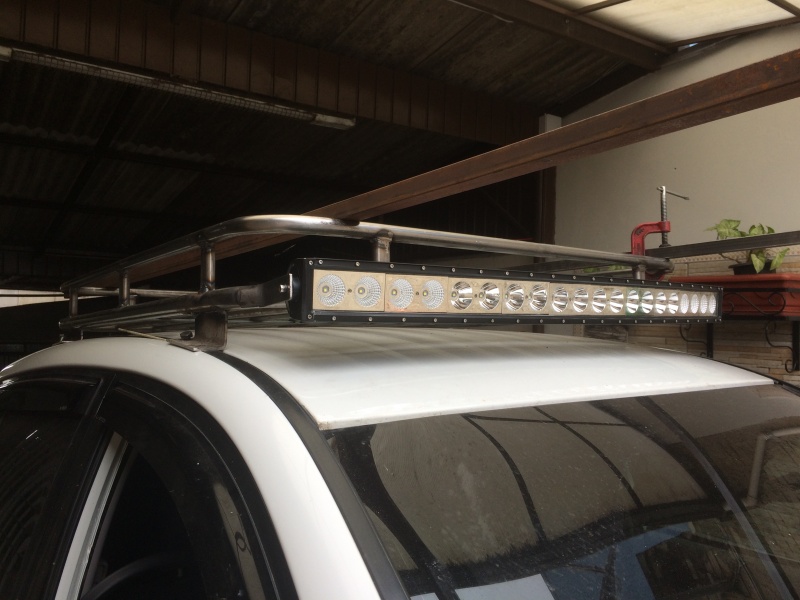

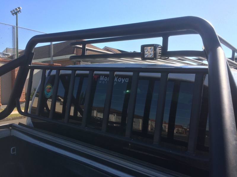

    Após mais ou menos definir o que queríamos, iniciamos as modificações, acompanhando e mudando algumas coisas no decorrer da execução. Por exemplo, devido a passarmos muitas porteiras de noite, quando estávamos em dois um tinha que engatar a ré para o outro poder fechar as porteiras. Veio então a ideia de colocar uma lux auxiliar para trás, como dá para ser visto abaixo. Também pedimos para soldar argolas no braço do santo-antônio, para facilitar a amarração de carga pois as do interior da carroceria são de difícil acesso quando está muito carregado.
    Metamorfose Ambulante-img_3262.jpg Metamorfose Ambulante-img_3229.jpg Metamorfose Ambulante-img_3266.jpg Metamorfose Ambulante-img_3268.jpg Metamorfose Ambulante-img_3713.jpg

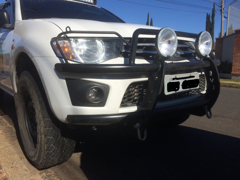

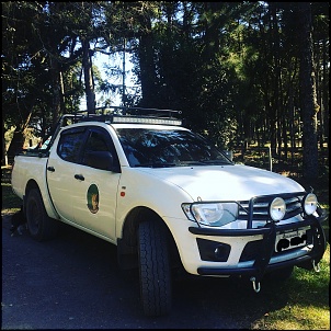

    Acredito que como muitos do fórum, somos apaixonados por viagens, já tendo ido até o Chile com o Troller. Mas sentimos falta no caminho, de ter um conjunto de luzes mais adequado, e por isto resolvemos colocar faróis auxiliares de neblina e longa distância.
    Metamorfose Ambulante-img_3859.jpg Metamorfose Ambulante-img_3870.jpg Metamorfose Ambulante-img_3855.jpg Metamorfose Ambulante-img_3866.jpg
    Uma das coisas que resolvemos voltar atrás foi a cor original da moldura do farol de neblina. Os próximos passos serão instalar alargadores de pára-lama largos que já estão comprados, e provavelmente espaçadores de rodas ou um jogo de rodas com off-set mais negativo para melhorar a estética e a estabilidade.
