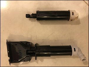

Possuía uma Frontier e recentemente adquiri uma Pajero Dakar V6 2015. Acontece que percebi que a água do reservatório do lavador do parabrisa não parava. Eu desmontei o parachoque e descobri que a água caia de um dos atuadores do sisteminha de esguicho do farol.
A concessionária cobra SOMENTE 1.900 pela pecinha.
Encontrei a mesma peça no Aliexpress e paguei míseros 160 reais com frete. O código não bate, mas o modelo é o mesmo que o nosso (Pajero Nativa). A mesma numeração eu encontrei na Ucrânia, e o custo seria de aproximadamente 250 reais.
Estou criando este tópico para ajudar alguém que venha a precisar dessa peça também. Em breve ela chegará e postarei o resultado.
