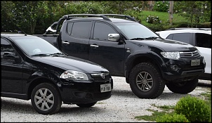

    Cara se você optar por uma decisão mais racional, eu iria de 265/75 que não exige nenhuma modificação e nem te dará dor de cabeça.
    Se você optar por uma decisão passional (vc ja usa rodas 22) pode ir de 285/75 que irá raspar na barra anti torção e no para barro dianteiro (mesmo com lift de 2") que foi a opção que eu optei, mas que fica com um visual legal.
    Diego ficou show a sua Triton, duvida ? Colocou o Kit de Lift de qts polegadas ?? Qual as medidas dos pneus ?
    Onde comrpou o kit de lift ?
