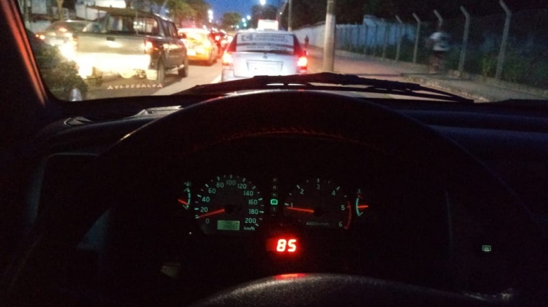

    Bom dia!
    Tenho Pajero Sport 2005 e no último fim de semana a água do radiador foi jogada para o reservatório. Em dezembro ocorreu isso e troquei a tampa 0.9 do radiador por uma nova e o problema foi sanado. Ontem fui a uma Concessionária Mitsubishi comprar uma tampa original e para minha surpresa, ao fornecer o número do chassi do carro o sistema da Mit acusou como tampa de radiador especificada para aquele chassi fornecido foi a de 1.1 bar. Após a troca da tampa notei que a temperatura ficou mais baixa do que eu estava acostumado a ver(sensor a parte instalado no bloco com mostrador digital e verificação com termômetro). Fiz um teste em algumas subidas e no trânsito congestionado e o resultado foi satisfatório.
    Caso ocorra mais alguma alteração postarei aqui.
  • 27/02/2019, 08:49
    lima68
    1 Anexo(s)
    Bom dia a todos!
    Teste feito ontem em horário de congestionamento usando tampa do radiador 1.1 bar
    Anexo 564779
    Depois de algum tempo, o congestionamento foi ficando mais intenso e a temperatura do bloco atingiu 92ºC e permaneceu por alguns minutos, retornando para 87ºC e a partir daí ficou variando dentro dessa faixa.
