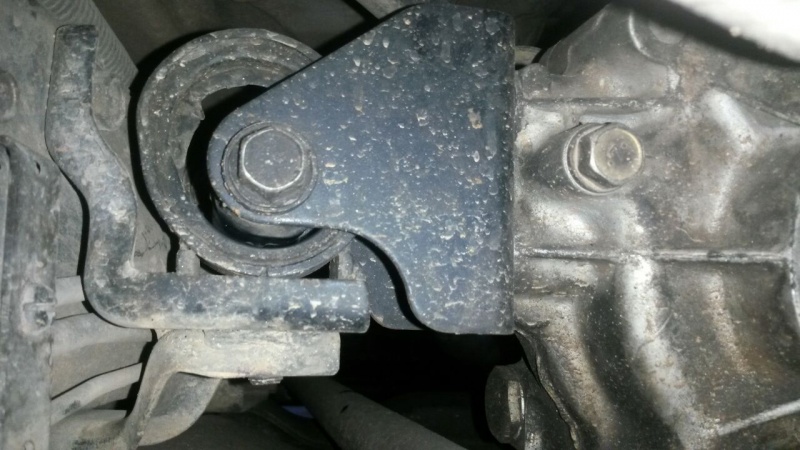

    bem, dito e feito.
    olha como (não) está o coxim da caixa de trasnferencia
    comprei um no mercado livre por 50 prata (30 + 20 de frete). O do ML é todo envolto em borrachada, vamos ver.
    O original é 480 ta louco.
