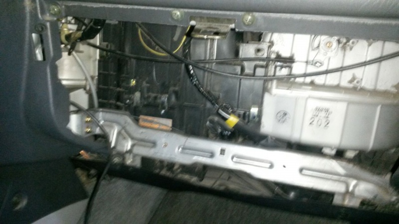

Fiz esse procedimento na minha. Mas como é a japonesa importada, ela veio sem filtro de ar. O espaço está ali, mas não tem o filtro. A caixa do ar condicionado é vedada no retangulo onde entra o filtro. Observem na foto:
Mas, como tinha que limpar o evaporador, decidi que ia abrir a caixa do ar, limpar o evaporador e depois instalar o filtro de ar.
Ao retirar a barra do porta-luva, peguei a dremel e abri um quadrado na caixa de ar. Na verdade o formato certinho do filtro está lá, só que está selado. Enfim, Tive acesso ao evaporador. Estava com uma crostra impenetravel de sujeira, já estado sólida mesmo. Pq esses japoneses malucos fazem carro sem filtro de cabine? te contar viu.

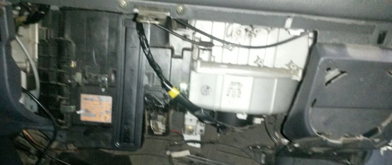

buraco meio aberto, já dá pra ver a sujeira:
Bem, limpei o máximo que pude, o vão é realmente estreito e o acesso dificil.. tapei o vão com fita, deixei recicularndo com o higienizador, retirei a fita, coloquei o filtro no vão e agora está show de bola.
evaporador limpo (menos sujo):
filtro instalado:
Só senti que o ventilador do ar está um pouco mais fraco, provavelmente por causa do filtro. Mas isso é até bom, pq achava a velocidade 1 muito forte as vezes.
Depois passei o aspirador geral ali na área pra tirar a sujeira e está como novo =)
