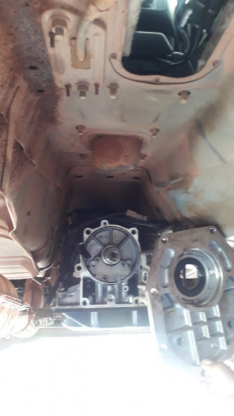

    Citação Postado originalmente por kaioribeiro Ver Post
    Boa noite tenho uma pajero io ano 2000, instalamos a caixa de marcha de uma pajero tr4 2008 automatica ela continua sem força e não passa a 4 marcha, alguém pode me ajudar ?
    Você precisa trocar a roda fônica do sensor de velocidade que fica na saída do câmbio. Deve usar a que estava no câmbio original da IO e colocar no lugar da que vem na TR4.
    Fica aqui:
    Esta é a da TR4:
    E deve ser substituída por esta que está na caixa original da IO:
