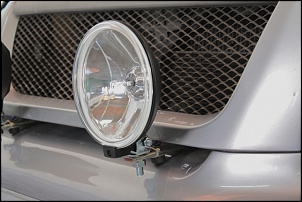

    Boa noite pessoal,
    Sou novo no grupo, e acabei de adquirir minha primeira Pajero TR4 2009 muito bem conservada. Já coloquei pneus BF Goodrich AT, e um guincho bola original.
    Queria muito por um farol de milha auxiliar na viatura pois sinto muita falta de um milha mais baixa para o dia a dia na cidade do RJ, porém não possuo quebra mato ou grade frontal. Minha pergunta é, seria possível a instalação de faróis Hella 500 no parachoque sem a grade frontal ou o quebra mato?
    Obrigado desde já!
    Felipe

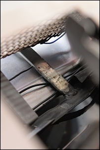

    Eu coloquei o Hella 500 na TR4, mas tive que soldar duas barras por dentro da grade. Ficou muito bom...

    Boa noite fraenkel!
    Teria como vc me enviar uma foto ou me explicar melhor aonde você fez a solda das barras? Ficou bem fixo?

    Estou tentando achar as fotos. Mas ficou muito firme sim.
    Para a solda, foi retirado somente a grade. A única coisa que fiz depois foi fixar um pedaço de borracha entre a chapa de aço e o parachoque, para não balançar.
    Espero que ajude!
