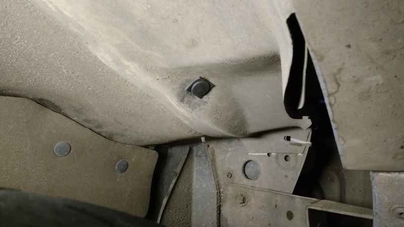

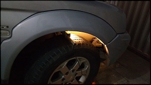

    Prezados,
    Há algumas semanas me deparei com um problema que achava eu, vinha da parte de trás do Painel do veículo.
    Após uma análise calma e minuciosa, descobri que algumas vibrações de metal-metal, principalmente quando do
    carro em marcha, na ordem dos 1200-1700RPM, do lado direito (passageiro), eram provenientes de falta de sustentação dos para-lamas e de algumas borrachas que impedem a sujeira de entrar na lataria do carro.
    Assim, posto aqui algumas fotos de como resolvi o problema. Usei uns grampos que são vendidos para a linha Fiat (Palio, Uno, etc) que custam no máximo R$0,70 em qualquer loja de peças, em conjunto com pedaços de lona de borracha de 2 ou 3mm.
    Segue a dica.

    interessante, tu fechou a parte de cima também? pq na lateral vai proteção de borracha ne !
    vou fazer na minha isso. abraços.

    Citação Postado originalmente por camona Ver Post
    Na parte de cima só coloquei umas abraçadeiras de Nylon para garantir que os pinos de plástico não soltem.
    No mais foi só trocar os pinos velhos por esse conjunto com um pedaço de lona de borracha.
    Ficou show! Barulhos sumiram.
    Luiz Daniel.
    beleza, ficou otimo ! grande abraço.
