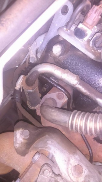

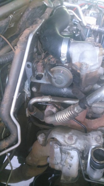

    minha l200 esta vazando oleo de mais,um mecanico disse que é o retorno da turbina,alguém sabe oque pode ser esse vazamento? Ou já teve esse problema
    mas arruma e volta o vazamento ligeiro

    Não tá vazando compressão dos cilindros não? Chegou a fazer o teste da tampa de óleo? Pode ser motor chegando na hora da retífica....

    Ta faltando forca no final mas testei o entercoler e tava vazando mandei arrumar vou ver como ficou agora.

    Existe um suspiro que tem que jogar o excedente de volta para o motor, é este que o seu meca estava se referindo?
    Na verdade é condensação de vapor oleoso que ela joga de volta para o motor
    Mas, nesta quantidade eu acho que pode ser os retentores da turbina que foram embora. Ta queimando óleo também?

    A minha também estava vazando em outro lugar, na frente do motor, eram os retentores. Mesmo com todas as revisões feitas na concessionária, não confie muito nesses retentores. E uma coisa é fato o quanto antes vc troca-los será melhor para evitar gastos maiores. Eu mesmo tive que trocar todas as correias e os rolamentos porque molhou de óleo. O negócio é o seguinte, tem coisa que no manual não vem especificado quando é hora de trocar, o meu motor ta com aproximadamente 70.000 km, deveriam ter trocado esses retentores antes de moer.

    Era apenas o solenoide maron a perda de força
    Mas agora uma semana depois começou a oscilar fechando e abrindo a turbina em alta rotação e na lenta tá fechada
    Será que pode ser a solenoide preta?
