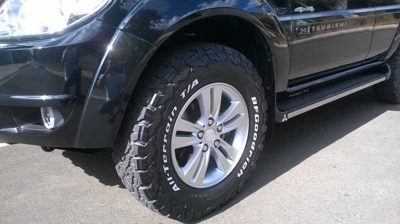

    Rodas para TR4 para colocar pneus BF Goodrich-wp_20160702_016.jpg Rodas para TR4 para colocar pneus BF Goodrich-wp_20160702_022.jpg
    Amigos, A melhor opção, na minha opinião é a roda da Sportage 2011 16"x6,5 - OFF SET 33,5mm. Veja como ficou a TR4 com o pneus KO2 225/75 R16.
    Vai ter que usar as porcas da TR4 antiga que tem assentamento cônico. O cubo tem o mesmo diâmetro e não precisa de nenhuma adpatação.
    O problema é que quando esterça a quina do pneus pega no para barro. Ai é só remover o para-barro, alinhar a borda do para-lama na posição mais perpendicular possivel e recortar o para-barro na região que a quina do pneu pega. O carro fica original e funcional.
    Obrigado,
    Julio
