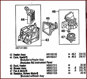

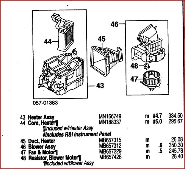

    Boa tarde amigos felizes proprietários desta Nave também conhecida como Pajero GLS-B. Tenho um que em acompanha há mais de dez anos sem dar trabalho. Recentemente, o ventilador do blower do evaporador somente trabalha na velocidade máxima o que me leva a deduzir que o resistor de controle da velocidade abriu/queimou. Pergunta: Alguém sabe exatamente onde fica esta resistência e como desmontá-la? e; Onde conseguir uma para reparo? Se alguém discorda do meu diagnóstico, favor reportar com sua opinião. Forte abraço a todos!

    Encontrei a localização da peça no carro,parece que vai perto da ventoinha.É a peça 48 da imagem anexa,que vem de um catálogo que baixei há um tempinho e não sei mais qual origem,mas é da Montero 1992-00,talvez da Austrália.
    Se encontrar ,avise por aquí.
