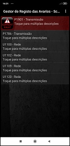

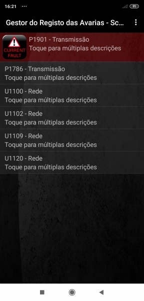

    A minha pajero 2010 3.2 aparecia esses erros. Semana passada levei p revisão e pedi p meu mecânico trocar a chave seletora do cambio automático (mr263257) que comprei no mercado livre. Dai o codigo p1901 apagou.
    Uns tempos atrás pensei que fosse a cinta do air bag. Troquei os botões do volante voltaram funcionar mas os erros obd continuavam la. Troquei tambem a solenóide da traçao 4x4 e nada de desaparecer

    Na minha dakar o erro p1901 estava aparecendo por conta do aplicativo que eu estava usando, tem um relato em video de um colega que teve o mesmo problema na L200 dele, realmente no meu caso foi só tirar o ELM327 que em 15 km sumiu sozinho o erro...
