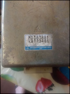

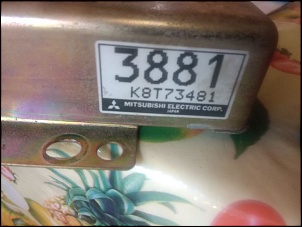

    ola revivendo topico minha l200 94 esta com fumaçinha branca chata de manha mas pega bem ate
    ve essa questao do modulo do lado porta luvas e aminha arma rele de pre aquecimento uns 12s antes da partida e apos motor pegar somente 30 segundos depois desse tempo motor começa fumacear mas e falhar pouco o sensor de temperatura esta com boa resistenccia o meu modulo e o md303881 sera que exite difereça entre os modulos falaram ai de 3 minutos com motor funcionando. as velas estao boas sao delphi, muita gente reclama de fumaça branca nesse tipo de veiculo mas esquecem dessa questao do pos aquecimento das velas. existe um kit de rele ele faz o pos aquecimento tbm? em anexo o fotos do meu modulo.

    Modulo l200 md303881
    Citação Postado originalmente por de_correa Ver Post
    Boa amigos, adquiri uma l200 95 recentemente e venho tendo esse problema, obs. foi feita uma adaptação com um relé temporizador para partida a frio, no entanto esse relé só fica ligado por alguns segundos e depois desliga, não fica ligado em quanto o motor aquece, e mesmo com o motor quente ele aciona quando giramos a ignição. Minha questão, gostaria muito de tornar a ligação original, no entanto não encontro esquema de ligação para que o faça, alguém que tenha o esquema elétrico desse carro ou desse módulo que pudesse me passar?? ou uma ajuda de como posso refazer essa ligação? caso meu módulo esteja queimado pretendo comprar um novo!!
