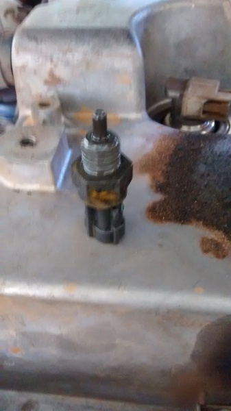

    Pessoal, levei a triton no mecânico, mostrei para ele o código e ele disse que é referente a defeito de comunicação na rede CAM, mas ele falou que não tem jeito, tem que deixar ela lá porque pode ser que encontre em 10 minutos mas pode ser que demore uns 10 dias.
    Bom, eu como sou curioso eu dei uma verificada embaixo do painel, revisei todos os fusíveis, consegui encontrar só o problema dos retrovisores elétrico, que era apenas o plugue do comando que tinha soltado.
    No motor eu encontrei um sensor que vai rosqueado na admissão, esse sensor estava frouxo e eu tirei ele com o desaperto da mão.
    Anexo 503597
    Esse é o sensor:
    Anexo 503598
    Eu limpei o sensor que estava banhado de óleo e coloquei de volta, mas dessa vez com aperto feito por chave.

    Provavelmente sensor temp admissao, mas VC alguma vez já fez limpeza da turbina e egr devido esse óleo ai pode ser indício, e os sensores de fase e rotação devem estár próximos das polias sei que em sistemas cammon rail eles são essenciais para funcionamento.
