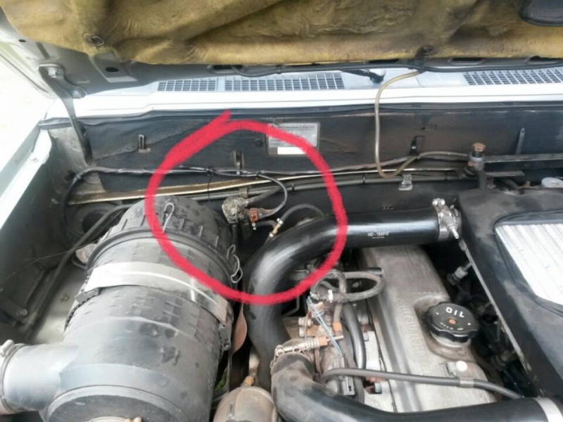

    peça l200 gls hpe
    -11072955_741992232565057_2860646740633156303_n.jpg-10421977_741992189231728_1924849240130786002_n.jpg
    O que é,e para que serve essa peça na l200 gls hpe 2002 pessoal? Peguei esse carro agora e o antigo mecânico concertou essa peça com durapox. Queria trocar por uma nova. Grato!!

    ola, boa tarde
    Ate hoje kkkkk não sei pq a mit fez isso nas gls hpe ( parece piada ) nesses modelos ter botão POWER no painel.
    Fizemos 1 motor desse modelo , mas tudo indica ser um solenoide que altera a força do motor....
    MIT alterou a bomba injetora e colocou esse selonoide que após se tornou a L200 HPE sport , acredito que encontrar esse selonoide seria como tentar encontrar uma moska branca de olho azul...
    espero ter ajudado.
