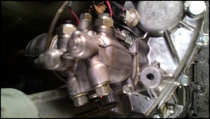

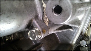

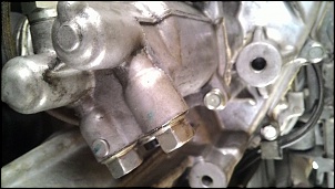

    Bom dia pessoal.
    Estou dando uma revisada na viatura (comprei em meados de janeiro 2015) e vi que a caixa de transferência tá suja de óleo. No outro fim de semana passei uma estopa, retirando a sujeira, e poder identificar por onde estaria vazando. Hoje vi que ha algumas gotas junto dos parafusos que fecham a caixa. Achei que podia ser pela junta, ou pelo parafuso / bujão de troca do óleo. Pelo que vi é utilizado um selante ao invés de junta de cortiça ou fibra no fechamento da caixa,mas acho que nãoo ta vazando pela junta, só pelos parafusos. Será que vaza pelos sensores também? Vocês já se depararam com este problema? Vejam as fotos.

    É, está bem melada sua caixa... eu limparia com algum produto pra tentar identificar o local correto do vazamento...
    Mas pode ser nos sensores sim... as vezes, falta da gaxeta do sensor, etc...
    Na minha, quando peguei, tinha um pequeno vazamento, porém, no eixo traseiro. Identifiquei o local correto (o parafuso onde retira-se o óleo).
    Retirei o mesmo, verifiquei o nível e coloquei uma pequena junta, com graxa.
    O vazamento desapareceu.
    Espero que consiga resolver aí.

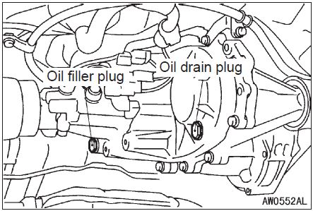

    Vou tentar reapertar. Vi em alguns sites uma arruelas de vedação que tem um polímero interno. Pode ser algum problema de fabrica, quando aplicaram o selante na tampa da caixa na hora da montagem. Eles tem que espalhar o filete ao redor dos furos dos parafusos. Podem não ter aplicado selante suficiente...
    O local para colocar óleo na caixa é um parafuso na parte de cima. Veja no desenho (baixei da Internet uns manuais de manutenção da Pajero IO/TR4).
    Grato.
