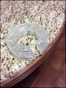

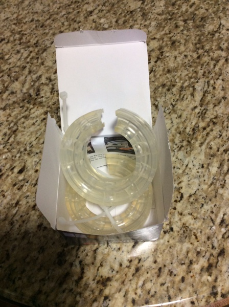

    Esse produto que menciono no título do tópico é um espaçador que se encaixa entre os elos da mola e faz com que a compressão da mola seja progressiva e tenha um estágio mais duro. É feito de poliuretano e produzido na Coréia do Sul. Tem uns modelos tabajaras que, pelo que li, são baratos e ordinários.
    Resolvi comprar (Mercado Livre, oferecido pela importadora Grupo Pereira de Curitiba) e hoje de manhã instale a bagaça.
    Abaixo, fotos da empreitada.

    -urethane-cusion-caixa.jpg-urethane-cusion-na-caixa.jpg-urethane-cushion-preparado.jpg

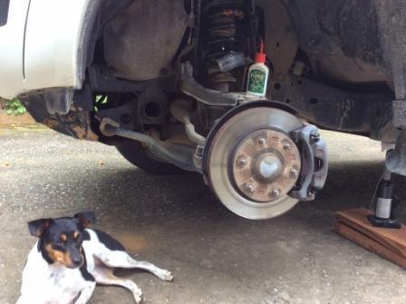

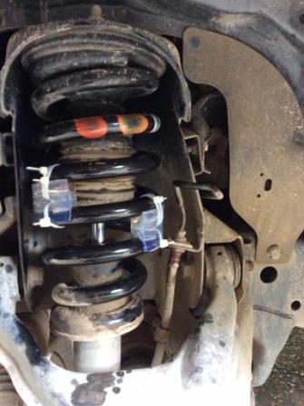

    Na Triton é impossível instalar sem tirar a roda.
    É necessário limpar bem os elos da mola e aplicar óleo fino (recomendam uso de spray, mas eu usei o primeiro óleo de máquina que achei aqui em casa).
    A figura que acompanhou o serviço é uma terrier brasileira de dois anos de idade. Melhor raça de cão que conheço!
    Levei cerca de uma hora e meia pra colocar a primeira peça, porque tentei usar a força ao invés do cérebro.
    A segunda instalei em 15min.

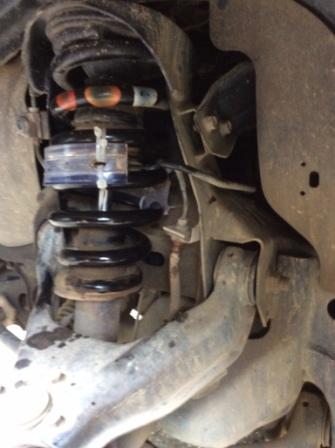

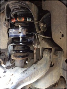

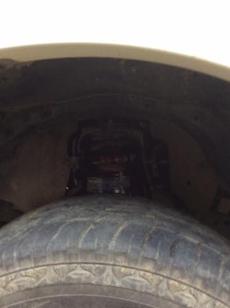

    O resultado final é uma elevação mínima do carro (5-6mm). Fica com aspecto absolutamente original, e é difícil até de ver a peça instalada.
    Quatro tirantes de nylon reforçados vêm junto. Achei uma boa colocar mais uns que tinha aqui em casa pra garantir que não escapem ao passar em lombadas ou coisa parecida, quando a suspensão abre até o limite.

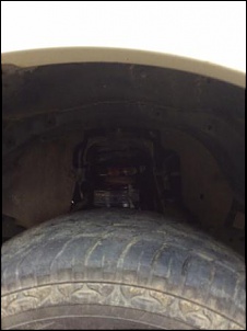

    Com o carro suspenso, dá pra ver a peça.
    Baixado, fica escondido.
    O comportamento do carro fica bacana. A mudança não é gritante, mas muito fácil de perceber.
    E o preço não assusta: na faixa de R$200 o par. Pareceu muito quando encomendei, mas ao receber o produto fiquei impressionado com o aspecto e o acabamento. Nas pesquisas que fiz, li que é muito durável, mas não descobri quanto é o "muito".
    As primeiras voltas que dei com a Jabiraca depois de instalar me deixaram animado. Pode subir no freio que a dianteira abaixa, mas não faz mais aquele "mergulho".
    Vamos ver como fica com o passar do tempo.
