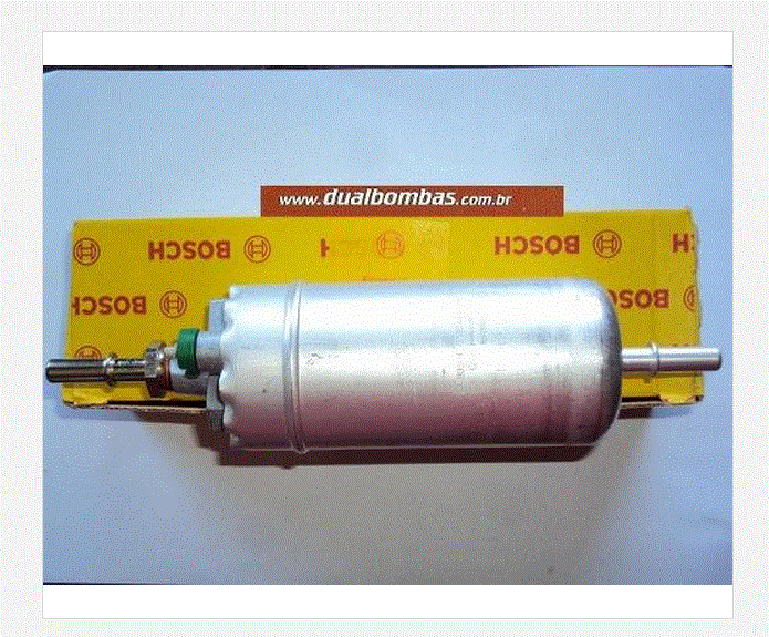

    Não sei o que dizer. No meu caso o tanque tinha sujeira e ferrugem e a bomba elétrica (Vide abaixo) estava praticamente entupida. Como você não tinha sujeira no tanque pode ser defeito na bomba.
    Anexo 499618
    No caso da Dakar como vc disse só tem uma bomba que deve ser mecânica.
