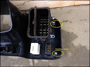

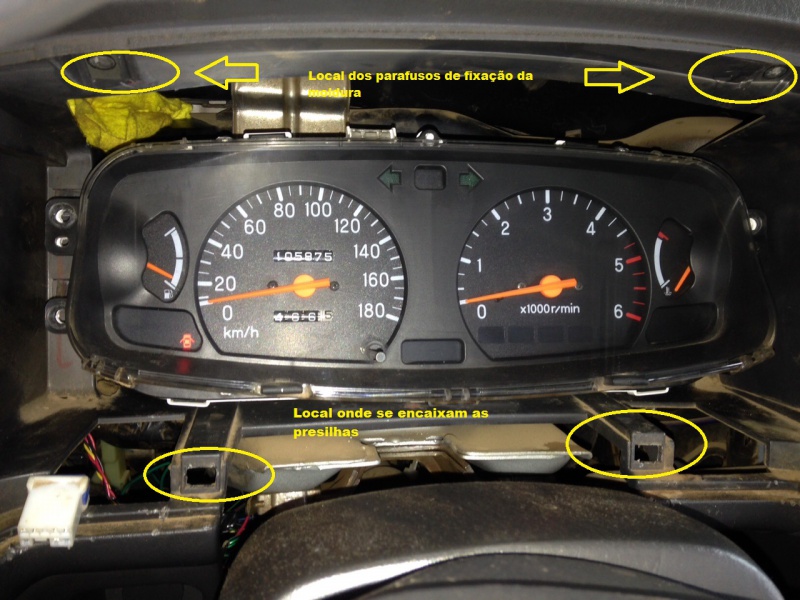

    Olá Amilton! Também tinha essa dúvida e não achei resposta alguma aqui no fórum. Então, no último final de semana resolvi desmontar o painel da minha l200 outdoor 2009 para verificar um ruído irritante que vinha do velocímetro.
    A desmontagem do painel da L200 é bem simples.
    Primeiramente, retire os dois parafusos que ficam localizados na parte superior interna do quadro de instrumentos, logo acima do velocímetro.
    Em seguida, com bastante cautela, puxe a moldura preta, soltando as travas localizadas nas extremidades e no meio da peça.
    Para este procedimento eu utilizei uma pequena chave de fenda, tomando o máximo de cuidado para não riscar o painel, tampouco quebrar a moldura preta.
    Seguem as fotos do procedimento:

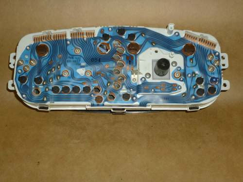

    Miniaturas de Anexos Miniaturas de Anexos L200 Outdoor 2008 - Como desmontar o painel?-painel5.jpg   L200 Outdoor 2008 - Como desmontar o painel?-painel6.jpg
    L200 Outdoor 2008 - Como desmontar o painel? Imagens Anexas L200 Outdoor 2008 - Como desmontar o painel?-luz-painel.jpg

    Citação Postado originalmente por vavarusso Ver Post
    Muito bom Jaques Freitas. Gostaria de saber se existe dificuldade em retirar os cabosa de velocimetro e RPM? E quais as referencias das lampadas que melhoram a iluminação? Obrigado
    Oi vavarusso!
    No lado do velocímetro se encaixa uma vareta (dá pra ver nessa foto aí em cima e no vídeo, tipo um tubo no fundo do painel onde a vareta entra) que imagino que venha do do eixo dianteiro. Então acredito que ele funcione mecanicamente, através arrasto magnético. Tem que encaixar ele com cuidado na hora de colocar o painel de volta...
    No lado do tacômetro não tem nada, o que me faz crer que é elétrico e deve ser comandado pelos "barramentos de dados"...
    Eu não soltei nenhum dos conectores: Não pensei em tirar o painel, pois existia um lacre que o ligava ao carro.
