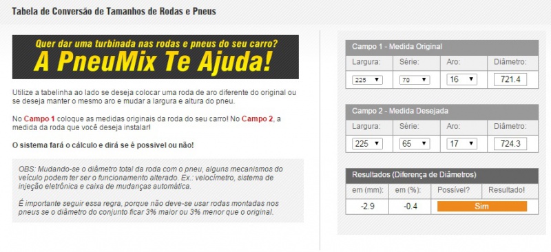

    Falando sobre os pneus, o original dela é o 225/70R16, o da mais nova (2010~...) é o 225/65R17...
    Se vc colocar essas medidas num site de comparação de pneus, como esse
    http://www.pneumix.com.br/conversao-pneus/
    Vai ter:
    Ou seja, é menos de 0,5% de diferença, totalmente possível (a troca é recomendada se essa diferença está entre +3% a -3%).

    e muito legal o site dos pneus, valeu pela dica! Vou pensar bem sobre trocar os pneus e rodas quando sobra uma grana rs.

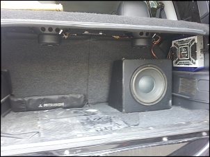

    Sobre o som, eu paguei 40 reais na caixa selada (usada), o sub eu já tinha (10" Arlen, de 150W). O módulo (Buster) e os falantes de 6x9" da Bravox eu comprei no Mercado Livre e já usava no meu carro antigo, um Civic.
    Dá pra ver que não ocupa todo o porta-mala... mas como vc usa um carrinho de bebê, é bom verificar o tamanho dele pra colocar...

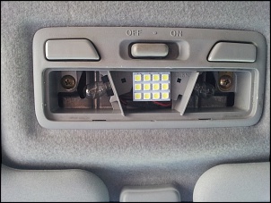

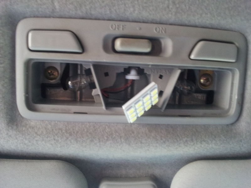

    Sobre as lâmpadas, vou ajudar...
    A lâmpada central, que acende ao abrir a porta, é do tipo pingo (T10, se não me engano)

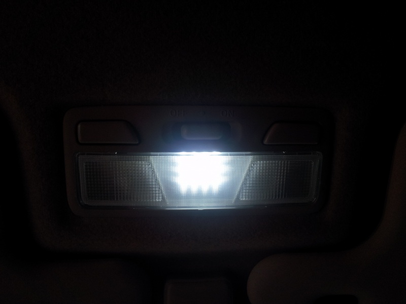

    Segue foto dela no lugar e acesa:
    Troca de rodas tr4 sp-sp-img_20150409_154825.jpgTroca de rodas tr4 sp-sp-img_20150409_154843.jpg

    Muito bacana seu esquema do som, mas o carrinho não cabe. Pensarei alguma alternativa.
    Quanto as lâmpadas, me ajudou bastante, estou pensando em colocar tudo placa como você, inclusive nas lâmpadas dos cantos, mas como você fez para prender a placa, já que ela vem solta com um fio com entrada t10?

    A plaquinha com 12 smd vem com um adesivo dupla face atrás... o que permite que ele fique colado no suporte interno das lâmpadas.... tanto no central quanto no do porta malas.
    Eu não coloquei na época nos laterais pq faltou verba à época....rssss

    Boa dica essa da plaquinha, valeu!
    Eu estava para comprar led de 5 normal (4 em volta e 1 na ponta), mas acho que a placa vai iluminar bem mais.
