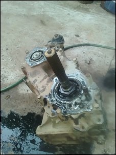

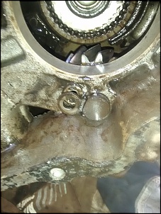

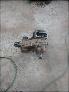

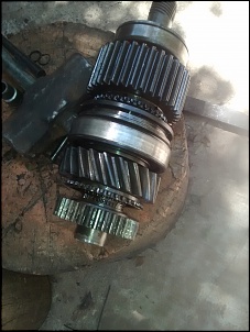

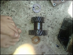

    A nossa 94 aqui ta no mesmo dilema a pouco mas 1 ano trocamos só corrente e vedação mas em poucas viajens pantanal começou a pular dente creio que os rolamentos estavam com folga e daí veio vazamentos e entrou contaminação aí fudeu tudo algumas fotos da desmontagem.
    Um vídeo da folga
    Miniaturas de Anexos Miniaturas de Anexos -img_20150919_134438493.jpg   -img_20150919_152023919.jpg   -img_20150919_161533337.jpg   -img_20150919_161603928.jpg   -img_20150919_161545737.jpg   -img_20150920_100431678.jpg   -img_20150920_101948884.jpg   -img_20150920_102335604.jpg   -img_20150920_114046663.jpg   -img_20150920_102249592.jpg
