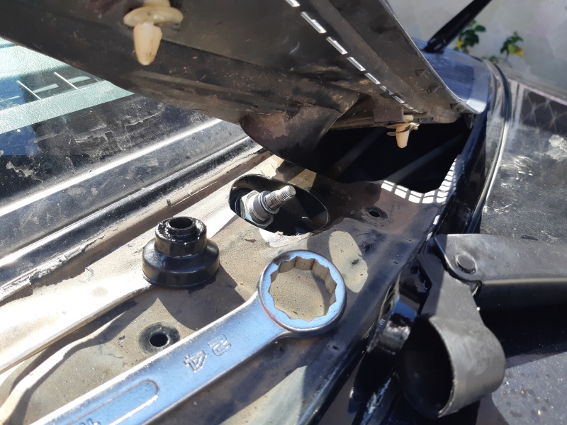

    Como desmontar o limpador de para-brisa da Pajero TR4?
    Bom dia senhores,
    Tinha percebido um barulho estranho no limpador de para-brisa, mas achei que era a palheta que estava ressecada, fiz a troca mas o barulho continuou com menor intensidade. Ontem o lado direito parou de funcionar, verifiquei que além do parafuso de fixação do braço estar solto, o dispositivo onde o braço é fixado também está solto. Preciso retirar a "grelha" para acessar a parte móvel, mas não sei como fazer este procedimento, não quero quebrar as travas. Alguém sabe como retirar a "grelha"?
    Pajero TR4 2009.

    Apesar do tempo que esta msg foi postada acho q vale apena acrescentar, tive o mesmo problema com os limpadores da minha tr42012.. Retirei os 2 limpadores (porcas 12mm) e após retirei a "grelha" (umas 6 pressões) bem ruim de desencaixar mas foi.. Depois tirei um copinho protetor das bases do parafuso dos limpadores e então achei a tal porca frouxa (porca 23mm?!) apertei com alicate msm pois tem pouco espaço para lidar com chaves de boca .. Depois remontei tudo e ficou zero bala. Tchau barulho chato.

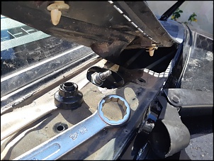

    Bom dia, Srs.
    Pietro tr4, obrigado pela dica.
    Apenas 15 de mão-de-obra, informando que a porca interna, no caso da minha TR4/2010, a medida é 24mm.
    O brilho, foi porque apliquei "WD40".
    Grato e bons passeios.Como desmontar o limpador de para-brisa da Pajero TR4?-20190417_114452.jpg
