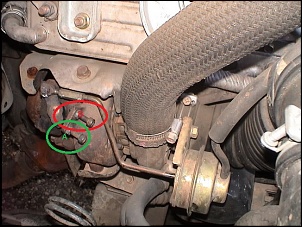

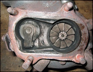

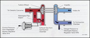

    Vamos entender primeiro como funciona uma turbina:
    O papel de uma turbina é injetar uma quantidade maior de ar dentro dos PISTONS melhorando a performance do motor.
    A turbina usa os gases quentes do escapamento (área vermelha - figura 1) para girar um conjunto de hélices que são usadas para empurrar ar FRIO (área azul - figura 1) para dentro da TBI.
    Acoplado à parte (QUENTE) da turbina encontra-se a VÁLVULA WASTEGATE. O papel desta válvula e controlar a quantidade de gases do escape que vão acionar a turbina.
    Quando a válvula WASTEGATE está FECHADA todos os gases expelidos pelo motor são usados para girar a TURBINA.
    Se ela estiver aberta os gases vão diretamente para o escapamento e a turbina não sofre acionamento.
    A posição inicial da WASTEGATE é totalmente aberta é conforme o vácuo produzido pela TBI vai aumentando ela vai fechando. (lembro que estamos falando da turbina mecânica da L200 - GL - 2010)
    A WASTEGATE tem 2 parafusos que regulam a abertura inicial (verde) e final (vermelha).
    Devemos entender que em baixa rotação a VÁLVULA WASTEGATE deve estar totalmente aberta evitando assim que a turbina seja acionada sem a necessidade. Ao se ligar o motor DIESEL uma das ultimas peças a serem lubrificadas pelo óleo do motor é a turbina que geralmente está na parte mais alta do motor motivo pelo qual devemos deixar o carro aquecer antes de sair ou antes de acelerar profundamente.
    Da mesma forma a VÁLVULA WASTEGATE deve estar TOTALMENTE ou PARCIALMENTE FECHADA quando o veículo está em alta rotação. A posição vai depender da quantidade de pressão que a turbina está conseguindo gerar quando totalmente acionada.
    Se totalmente FECHADA a turbina está gerando PRESSÃO ACIMA DOS PARÂMETROS exigidos pelo motor a VÁLVULA deve ser regulada até fornecer a pressão máxima que o motor exige.
    Assim, podemos encontrar as seguintes regulágens:
    Regulagem 1:
    Regulagem 2:
    Regulagem 3:

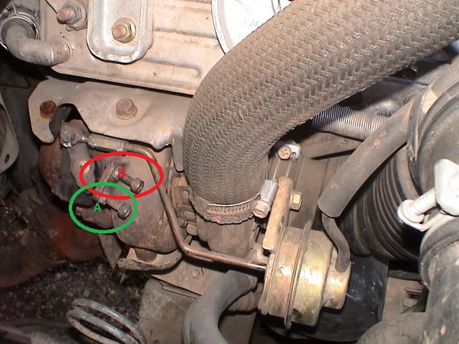

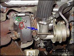

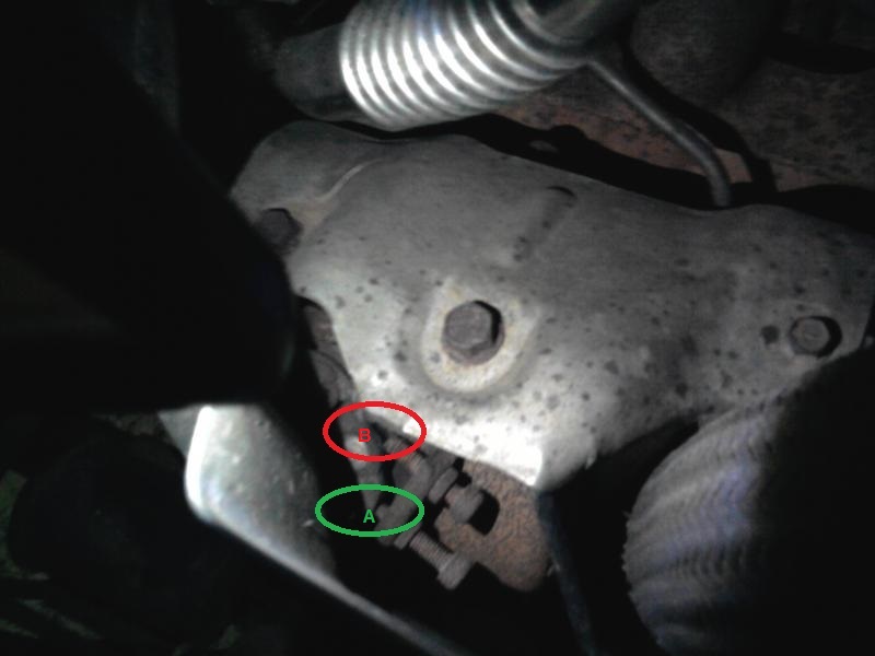

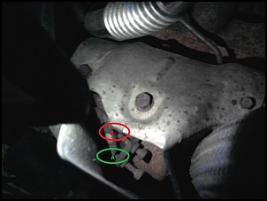

    Da para regular a WASTEGATE em casa??
    Sim.... dá.
    Você já sabe que a posição inicial deve ser totalmente aberta..... Assim o parafuso A deve estar totalmente recuado.
    Você só deve mexer neste parafuso (A) se perceber que a turbina está entrando depois de 2500 rpm. Se isto estiver acontecendo, vá apertando este parafuso até SENTIR que a TURBINA está entrando entre 1500 e 2500 rpm.
    Se a turbina estiver entrando em 1500 rpm você vai ter um carro mais ágil na arrancada pois a VÁLVULA WASTEGATE vai estar um pouco fechada.... mas você precisa saber que a turbina não estará em posição estática antes de estar totalmente lubrificada.
    Para regular o parafuso (B) você vai precisar de um manômetro e dos parâmetros máximos de pressão do seu motor. Mas se resolver regular em casa tenha os seguintes sintomas em mente. Regule o parafuso (B - vermelho) para segurar a VÁLVULA WASTEGATE semi aberta.
    Rode com o carro em uma rodovia e leve o motor até 4500 rpm e veja se o motor está embolando. Anote a rotação.
    Você deve desenroscar o parafuso (vermelho) na proporção 1 volta por 1000 rpm. Ou seja .... se o motor estiver embolando a 3000 rpm você deve desenroscar 1 volta e meia.
    Volte para a rodovia e leve o carro novamente até 4500 rpm. Se não conseguir faça uma nova regulagem desenroscando o parafuso vermelho 1 volta para cada 1000 rpm faltante para o carro alcançar os 4500 rpm.
    Dificil???

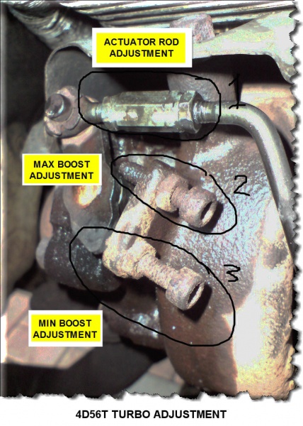

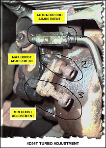

    Achei esta foto que ilustra muito bem estes 2 parafusos de regulagens da WASTEGATE.
    O parafuso 3 controla o máximo de abertura da VÁLVULA.
    O parafuso 2 controla o máximo do fechamento da VÁLVULA.
