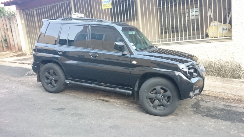

    Boa noite pessoal.
    Meu nome é Felippe e sou de BH/MG.
    Esse é meu primeiro tópico no fórum, apesar de eu já acompanhar o mesmo a bastante tempo, desta vez não encontrei o que procurava em outro tópico.
    Tenho uma pajerinho tr4 2006/2007 toda original e a minha paixão é fazer trilhas com ela.
    A aproximadamente um mês encarei uma trilha de dificuldade média / alta e tive bastante dificuldade em certos momentos da trilha, me sentia um peixe fora d'água no meio de tanta viatura preparada e eu só com minha humilde tr4 original.
    Vendo essa situação, tento em consideração que uso o carro também para viagens longas e rodo todo dia na cidade, fiquei com uma dúvida se realmente valeria a pena eu trocar a pajerinho em um samurai 1994 ou outro veículo mais antigo 4x4, ou equipar ela com alguns acessórios que possam me auxiliar em trilhas de dificuldade mais elevada.
    Como não conheço praticamente nada desse mundo off-road além de trilhas médias, vim aqui para pedir ajuda de vocês experientes para me dizer quais acessórios devo colocar na pajerinho pra que ela possa aguentar um pouco a mais nas trilhas de dificuldade médias / alta.
    Pensei em colocar um Lift de 2.5" ou 3" e pneus MUD Terrain junto com um protetor de cambio.
    Isso já ajudaria um pouco? Pra eu instalar o lift da suspensão eu preciso regularizar no documento? como funciona essas alterações? sou leigo nesse assunto e gostaria de uma ajuda porque não conheço ninguém que possa me ajudar.
    Se puderem me ajudar postando os acessórios que me ajudariam e pra qual finalidade servem, ficarei muito grato.
    Entre equipar a pajerinho ou troca-la em um samurai, qual vocês acham que poderia me atender melhor para ambas as situações? tanto off-road quanto estradas e cidade. levando em consideração o conforto também e que é meu único carro.
    Desde já, agradeço a atenção do pessoal do fórum.
    Att.
    Felippe.
    Obs.: Se tiver alguém de Belo horizonte ai que possa me indicar um local para eu instalar os acessórios e fazer as alterações devidas, seria muito bom. =)
    Miniaturas de Anexos Miniaturas de Anexos Duvida: Pajerinho tr4, como montar para trilhar mais pesadas-pajerinho.jpg

    Amigo, logico que tem o fator de orçamento, mas seguem algumas preparações que vce pode fazer para deixar a tr4 mais adequada à trilhas:
    - lift dê suspensão - 2 polegadas - não é preciso nenhum tipo de alteração nos documentos
    - pneus MUD - mais altos
    - peito de aço e protetor de câmbio
    - snorkel
    - quebra mato com guincho
    Entre a TR e um samurai, eu só trcaria se fosse para fazer trilhas realmente pesadas pois o samurai tem mais facilidade de adaptações e eixo rígido... Mas para por aí.

    Boa noite Felippe, vou tentar ajudar já que tenho uma TR4 mais ou menos do mesmo ano que a sua e meu uso é idêntico ao seu, dia-a-dia e trilhas.
    Preparação básica é isso mesmo, lift de 2", espaçador de roda, pneus mud, proteções(peito de aço, caixa e tanque). Snorkel é aquele negócio, é tipo plano de saúde, vc tem, quase nunca usa mas se precisar está lá. Em BH não temos tantas trilhas(ou nenhuma) que necessitem o uso do snorkel, mas se tem condição de gastar nesse item, coloque depois dos que eu citei acima. Outra coisa excelente é um rock slider, protege bastante nas erosões.
    Lift é moleza de fazer e não indico colocar mais que 3". A minha está com 2,5" na frente e já tive 4" na traseira. Na traseira forçou demais e quebrou os braços superiores dos dois lados e voltei pro 2,5". Pneus 225/70/16 está de ótimo tamanho, complica um pouco a modificação para colocar sapatos maiores e força muito o conjunto fudendo as homocinéticas com frequência.
    Espaçadores de roda são ideais para proteger o carro nos barrancos. Com o pneus mais para fora do carro protege a lataria sendo que eles que irão bater nele no barranco. Fácil de comprar.
    O básico é isso. Se o orçamento tiver mais alto, ai troque os amortecedores, coloque alguns próprios para off-road(Off-Shox por exemplo), o que dispensaria até o uso dos calços nas molas para levantar o carro. Para nossas erosões um bloqueio traseiro(quando se tem apenas um eixo blocado, vai de gosto, eu prefiro no eixo traseiro do que no dianteiro) é perfeito, força menos o carro e ajuda muito a superar os obstáculos. Depois disso tudo parta para as coisas mais estéticas como parachoques de ferro, guincho, bloqueio no outro eixo e etc...
    Não indicaria o Samurai para dia-a-dia, ainda mais preparado. Vc vai ficar impossibilitado de viajar por exemplo, mas se tiver o Samuka e mais um carro normal, vai fundo, pq tem muito mais opções de preparação e aguenta infinitamente mais porrada que a TR4.
    Sendo assim a ordem para preparar a TR4 na MINHA OPINIÃO é:
    1- Proteções(incluindo o rock slider)
    2- Lift de até 3" sendo que 2,5" está de ótimo tamanho.
    3- Espaçadores de roda
    4- Pneus mud(se não ligar para barulho no asfalto, o que é meu caso)
    5- Bloqueio(dianteiro ou traseiro, vai de gosto)
    Nisso ai vc faz todas as trilha possível que uma TR4 faz aqui em BH(não pode ter dó, a primeira pancada e arranhado doi, depois vc acostuma e passa achar bonita as cicatrizes). Eu só mudaria o restante que falei depois de colocar os 5 itens acima. Se vc tem dó do parachoque, coloque uns de ferro antes do bloqueio.
    Espero ter ajudado, qualquer dúvida só falar que te indico pessoal pra mexer nessa viatura sua ai.
    PS: arranca esses parabarro rápido!!! Se não o primeiro barranco arranca pra vc.
