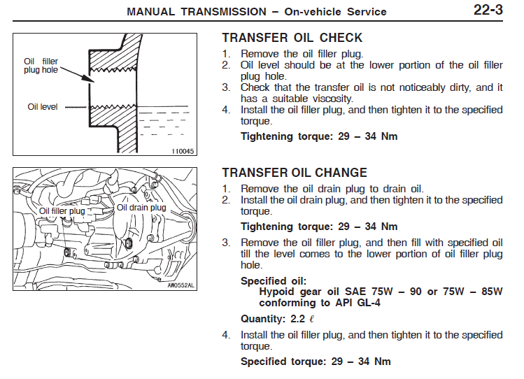

    Red face TR4: óleo cambio e caixa de transferência dividem o mesmo reservatório ?
    no caso da TR4 mecânica (cambio manual), o óleo cambio e da caixa de transferência dividem o mesmo reservatório ?
    tipo quando fizer a troca do óleo do cambio a da transferência também estará trocado ? e vice versa ?

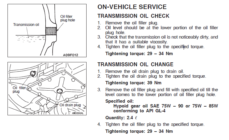

    pessoal já descobri..
    na TR4 2004 Manual a caixa de transferência possui reservatório próprio e pega 2,2L
    o cambio possei também seu reservatório e pega 2.4 L
    fiquem atentos pois a cada 80 mil km tem que trocar, e se for uso extremo, tipo lugares alagados, 40 mil km... segundo o manual.
    muitos posto de troca de óleo acham q transferência e transmissão são as mesmas coisas, e não são !
    seguem as fotos do manual mostrando aonde verifica-se seus níveis e aonde faz o dreno para troca !
    abraços ....estamos em 2015..... quem sabe em 2020 alguém não tem a mesma dúvida e acha esse post !
